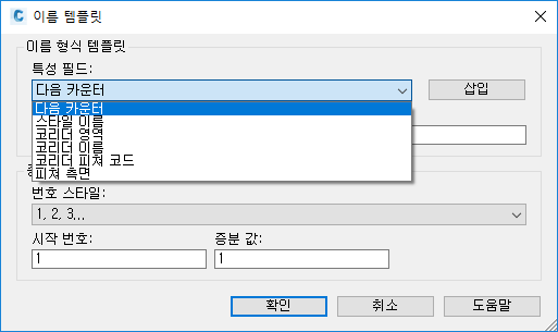

이름
형상선의 이름을 지정합니다. 확인란을 선택하고
을 클릭하여 이름 템플릿 대화상자를 엽니다.
스타일 이름 및 다음 카운터 특성 이외에도 형상선 이름에 대한 여러 특성을 지정할 수 있어 코리더 피쳐 코드, 코리더 이름, 코리더 영역 및 피쳐 측면을 포함한 상위 코리더와 관련하여 형상선을 식별하는 데 도움이 됩니다.
