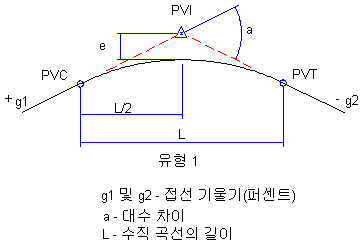

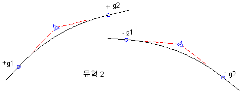

종단 배치는 두 가지 유형의 원곡선(볼록형 원곡선 및 오목형 원곡선)을 사용합니다. 볼록형 종곡선은 언덕 위나 기타 기울기가 낮은 값으로 바뀌는 곳에 사용됩니다. 볼록형 종곡선에는 양수에서 음수로 바뀌는 경우, 양수에서 양수로 바뀌는 경우, 음수에서 음수로 바뀌는 경우의 세 가지 유형이 있습니다.
샘플 볼록형 종곡선

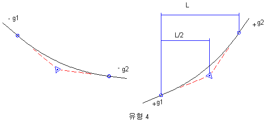

오목형 종곡선은 계곡이나 기타 기울기가 높은 값으로 바뀌는 곳에 사용됩니다. 오목형 종곡선에는 음수에서 양수로 바뀌는 경우, 음수에서 음수로 바뀌는 경우, 양수에서 양수로 바뀌는 경우의 세 가지 유형이 있습니다.
