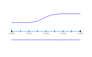

선형에 확장 영역을 작성하려면
기존 선형을 따르는 확장 영역을 작성합니다.
이 명령을 사용하여 회전 차선, 버스 승강장, 도로변 주차 구역과 같은 피쳐를 작성합니다.
  1. 홈 탭설계 작성 패널선형 드롭다운확폭구간 작성 찾기을 클릭합니다.
  2. 확폭구간을 부착할 선형을 클릭합니다. 이 선형을 상위 선형이라고도 합니다.
  3. 확폭구간을 새 선형으로 작성할지 상위 선형의 일부로 작성할지를 지정합니다. 확폭구간은 상위가 동적 간격띄우기나 연석 굴곡부인 경우에만 상위 선형의 일부일 수 있습니다.
  4. 상위 선형을 클릭하거나 숫자 측점 값을 입력하여 확폭구간에 대해 시작 및 끝 측점을 지정합니다.
  5. 간격띄우기 폭을 지정합니다.
  6. 확폭구간을 상위 선형에서 왼쪽으로 간격띄우기할지 오른쪽으로 간격띄우기할지를 지정합니다.
  7. 확폭구간이 작성되고 해당 기본 매개변수가 간격띄우기 매개변수 윈도우에 표시됩니다.
