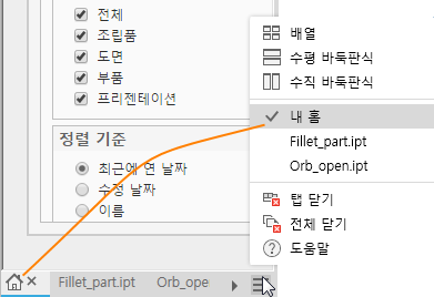

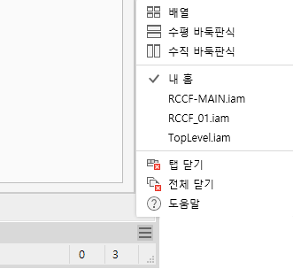

창 탭 막대 오른쪽 끝에 있는 문서 메뉴를 사용하여 창 배치를 작성할 수 있습니다.
배열 - 현재 창의 모든 문서를 그리드에 배열합니다. 탭 그룹은 개별 문서에 분산되어 있습니다.
창이 바둑판식으로 배열되어 있는 경우 크기를 조절하면 모든 창이 동일하게 영향을 받습니다.
인접한 바둑판식 창의 크기를 조절하려면 두 문서 창 사이의 프레임을 클릭하여 끕니다. 그러면 두 창의 크기가 동시에 조절됩니다.
