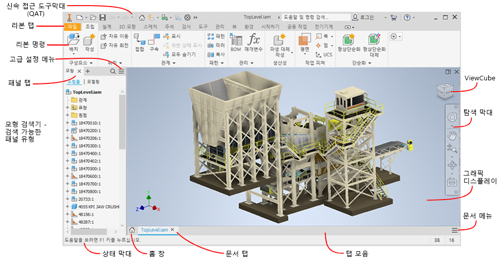

응용프로그램 창
Inventor 응용프로그램 창은 하나 이상의 Inventor 문서를 포함하는 창입니다.
주 창 프레임(PWF)
  • 빠른 액세스 도구 모음 - 사용자화할 수 있는 소규모 명령 세트에 빠르게 액세스할 수 있습니다.
  • 리본 탭 - 명령 및 환경을 포함합니다.
  • 리본 명령 - 활성 문서 유형과 관련된 명령입니다.
  • 패널 탭 - 패널에는 활성 문서에 관한 컨텐츠가 표시됩니다. 패널을 응용프로그램 프레임에 고정할 수 있습니다.
  • 고급 설정 메뉴 - 활성 패널에 대한 고급 설정에 액세스할 수 있습니다.
  • 모형 검색기 - 활성 창에서 작동되는 구성요소, 도면 또는 프레젠테이션을 포함하는 패널입니다. 검색기를 임의 창에 고정하거나 화면표시에서 부동 상태로 둘 수 있습니다.
    문서 유형에 관계없이, 모형 검색기가 표시되지 않을 경우 항상 이 아이콘 이 그래픽 화면표시의 왼쪽 상단에 표시됩니다. 아이콘을 클릭하여 활성 문서에 대해 사용 가능한 검색기 패널을 표시합니다. 또는 다음 방법을 사용합니다.
    1. 리본에서 뷰 패널 창 패널 사용자 인터페이스를 클릭하십시오.
    2. 모형 검색기 확인란을 선택/선택취소하여 모형 검색기를 표시하거나 닫습니다.
    모형 검색기를 임의의 Inventor 창 프레임에 고정할 수 있습니다.
    다양한 검색기에 대한 자세한 내용은 Inventor 검색기를 참고하십시오.
  • 상태 막대 - PWF의 맨 아래에 표시됩니다. 활성 명령에 필요한 다음 작업을 나타냅니다.
  • 홈 창 - 홈 창에 액세스할 수 있는 축소 탭입니다.
  • 문서 탭 - 열려 있는 각 문서에 대해 표시됩니다.
  • 탭 막대 - 열려 있는 문서에 대한 탭을 포함하며, PWF 또는 SWF에 표시됩니다.
  • 문서 메뉴 - 배열, 바둑판식 및 전환 명령에 액세스할 수 있으며, 여기에서 일부 또는 모든 문서를 닫을 수 있습니다.
  • 그래픽 화면표시 - 여기서 모형, 프레젠테이션 또는 도면이 표시됩니다.
  • 탐색 막대 - 응용프로그램 창을 탐색하기 위한 도구에 액세스할 수 있습니다.
  • ViewCube - 추가 뷰 방향 옵션을 제공합니다.

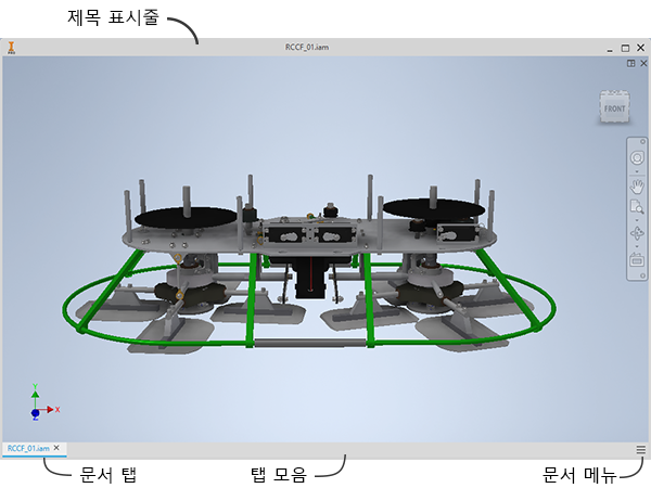

SWF(보조 창 프레임)
탭 막대에서 탭을 끌어 다른 위치에 놓으면 발생합니다. 여러 개의 보조 창을 열 수 있습니다. 이러한 창에 모형 검색기, 특성 패널 및 기타 문서를 고정할 수 있습니다. 조립품이 SWF에서 열려 있고 해당 조립품에서 문서를 열 경우 문서가 보조 창에서 열립니다.
  • 모형 검색기, 특성 패널 및 측정 패널을 포함하는 고정 가능 패널을 끌어와 SWF에 고정할 수 있습니다.
  • 탭 막대 - 창 프레임의 하단에 있습니다. PWF에서는 상태 막대 위에 표시됩니다.
  • 상태 막대 - PWF 맨 아래에 있으며, 해당되는 경우 상황별 명령 메시지를 표시합니다.
