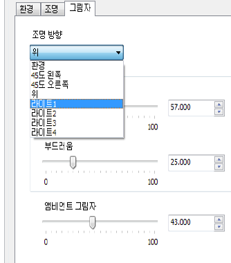

그림자 설정은 각 조명 스타일 내에서 개별적으로 관리됩니다. 이러한 설정은 스타일 편집기 사용자 인터페이스의 그림자 탭에 있습니다. 새 옵션인 환경에서는 환경 이미지를 사용하여 그림자 방향을 정의합니다.

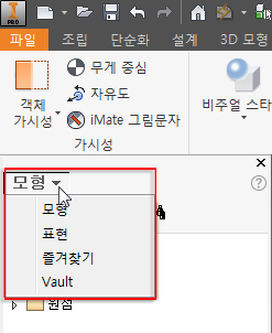

새 검색기 창 앞으로 전환 및 검색기 창 뒤로 전환 전환 명령은 도구
사용자화 명령을 통해 구성 가능한 키보드 바로 가기 명령으로 사용할 수 있습니다. 이 향상된 기능을 사용하면 Inventor 모형 검색기에서 사용할 수 있는 검색기 창(예: 즐겨찾기, 표현 및 Vault) 앞뒤로 순환할 수 있습니다.
