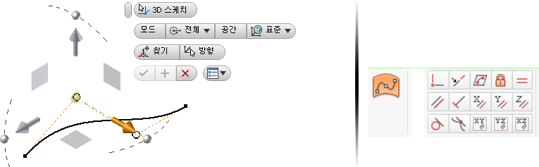

새로운 3D 스케치 명령 덕분에 제어 기능, 속도 및 사용 편의성을 향상되었습니다.
  • 새 3D 변환 명령은 형상을 빠르고 정확하게 이동 및 회전하기 위한 풍부한 형상 조작 도구를 제공합니다.
  • 보다 강력한 제어 기능을 제공하고 3D 면에서 곡선을 스케치할 수 있도록 하기 위해 새 구속조건 유형이 추가되었습니다.
  • 복사/붙여넣기 기능을 사용하면 동일한 3D 스케치 내에서 또는 3D 스케치 간에 복사 및 붙여넣기를 수행할 수 있으며 3D 스케치 정보를 재사용하여 모형을 더 빠르게 작성할 수 있습니다.

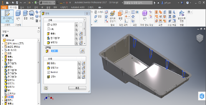

새 피쳐 관계 도구는 부품 피쳐 간의 상위 및 하위 관계를 보여줍니다. 이 도구는 매개변수로 모형을 정의하는 방법을 빠르게 이해하는 데 도움이 되며 형상 변경을 실행하거나 자동화하는 데 사용할 수 있습니다.

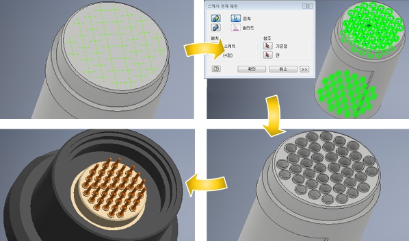

  • 스케치 연계 패턴 명령을 사용하면 2D 또는 3D 스케치에 정의된 복잡한 정렬의 피쳐 또는 본체를 빠르게 생성할 수 있습니다.

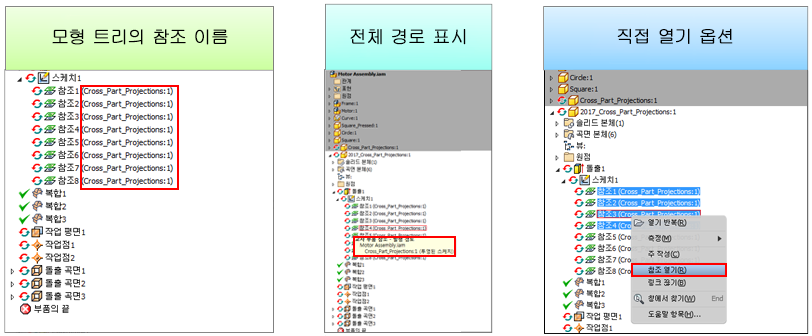

조립품 내의 교차 부품 참조에 대한 향상된 보고 기능으로 관련 부품을 보다 쉽게 식별하고 액세스할 수 있습니다.
부품에 대한 스케치 기반 패턴과 유사한 조립품에 대한 스케치 기반 패턴화를 사용하여 부품을 스케치로 정의되는 복잡한 배열로 배치할 수 있습니다.

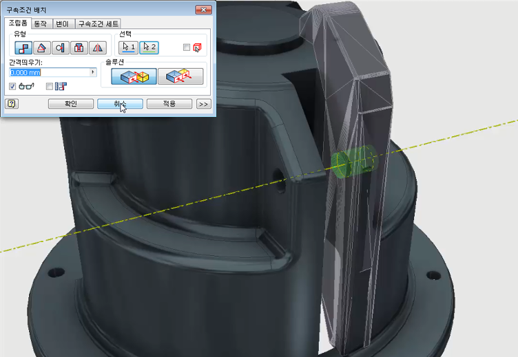

이제 메쉬 데이터를 Inventor로 가져온 다음 다른 3D CAD 데이터와 비슷한 방식으로 관리할 수 있습니다. 이제 간섭 탐지 기능으로 메쉬 부품과 및 기타 형상 간의 간섭을 식별할 수 있습니다.

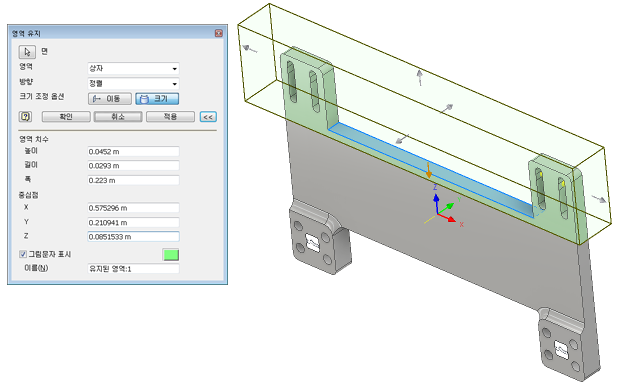

Inventor 2016 R2에 도입된 쉐이프 생성기는 구조적으로 효율적인 부품의 개념 설계에 도움을 줍니다. Inventor 2017에서는 쉐이프 생성기 워크플로우가 일부 개선되었으며 새 컨트롤이 추가되었습니다.
그림문자로 고정 및 무마찰 구속조건의 위치에 대한 피드백이 제공됩니다. 이제 이러한 그림문자가 Inventor Professional의 응력 해석 및 모달 해석 환경에 나타납니다.
  • 유지되는 영역 크기 조정 및 위치 지정을 위해 대화식 컨트롤이 제공됩니다.
  • 새로운 최소 멤버 크기 기준이 쉐이프 생성기 출력의 피쳐 크기에 영향을 줍니다.
  • 사용자는 비율 감소를 사용하지 않고 대상 비율을 직접 지정할 수 있습니다.
  • 새로운 대칭 구속조건 옵션을 사용하면 하나 이상의 평면에 대해 출력이 대칭됩니다.

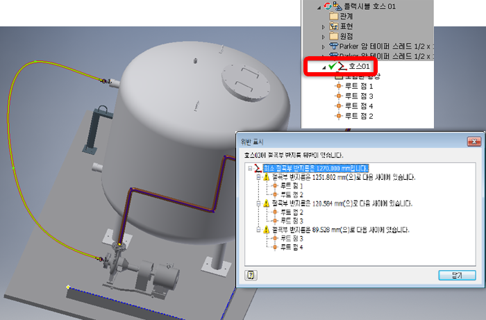

  • 부속품이 있는 플랙시블 호스에서 여러 중간 점 작성이 지원됩니다.
  • 새로운 위반 표시 대화상자에서 플랙시블 호스 위반에 대한 시각적 피드백이 제공됩니다.

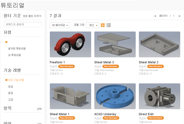

안내 튜토리얼(Inventor LT에서는 사용할 수 없음)
보다 나은 가시성 및 유용성을 위해 안내 튜토리얼이 향상되었습니다. 비디오 및 튜토리얼 창이 제거되었습니다. 내 홈에서 튜토리얼을 클릭하여 새 갤러리를 볼 수 있습니다. 갤러리에 현재 다운로드할 수 있는 모든 튜토리얼과 설치된 모든 튜토리얼을 나타내는 라이브 화면표시가 포함되어 있습니다. 또한 진행률 추적 내용이 갤러리 이미지 및 활성 튜토리얼에 표시됩니다.
자세한 내용은 일반 개선 사항를 참고하십시오.

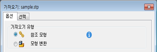

Inventor 2016에는 AnyCAD 기술을 사용하여 Inventor 모형에 비원시 형상을 연관적으로 연결하는 방법이 도입되었습니다. Inventor 2017에서는 CATIA, SolidWorks, NX, Pro-E/Creo 파일의 참조 모형 업데이트 동작이 크게 개선되었습니다. 가져오기 워크플로우에서 다중 스레딩에 대한 지원이 확장되어 성능이 향상되고 참조 모형 워크플로우를 더 빠르게 업데이트할 수 있게 되었습니다. 또한 참조 모형에서 STEP 중립 파일 형식도 지원합니다. STEP 모형을 Inventor 조립품으로 참조할 수 있습니다. STEP 파일이 업데이트될 때 Inventor는 다른 3D 형식과 유사한 방식으로 설계 변경을 고려합니다.

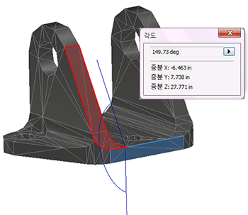

메쉬 처리
메쉬 데이터를 Inventor로 가져온 다음 다른 3D CAD 데이터와 같은 방식으로 관리할 수 있습니다. 메쉬 면에서 측정 및 단면 도구를 사용할 수 있습니다. 메쉬를 선택한 후 스케치에 투영할 수 있습니다. 필요에 따라 메쉬 면 맞춤 명령을 통해 메쉬 면을 원시 Inventor 표면으로 변환하여 형상을 다운스트림으로 편집할 수 있습니다.

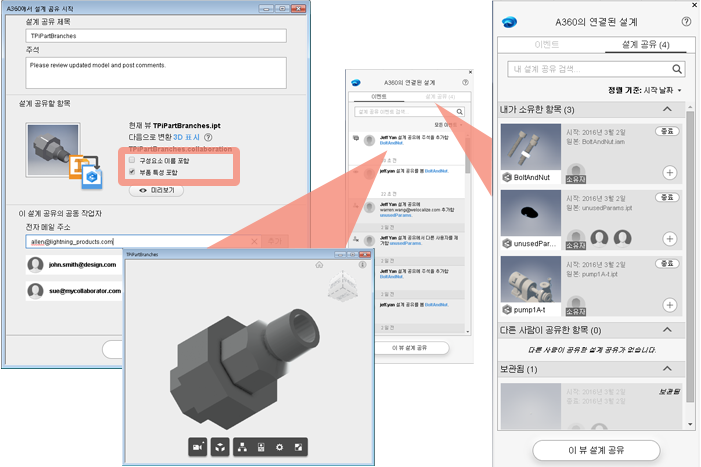

Inventor Autodesk A360의 연결된 설계를 사용한 설계 공유(Inventor LT에서는 사용할 수 없음)
어디에서나 어떤 장치에서도 팀 및 다른 프로젝트 공동 작업자와 편리하게 설계를 검토할 수 있도록 Inventor 2016 R3에는 설계 공유 기능이 추가되었습니다. Inventor 2017의 여러 가지 향상된 기능으로 보다 빠르고 쉽게 공동 작업을 수행할 수 있습니다. 이제 공동 작업자와 피드백을 Inventor 내에서 직접 검토하고 관리할 수 있습니다. 새 컨트롤을 사용하여 모형 그래픽 외에도 부품 특성 및 부품 이름을 공유할 수 있으므로 보다 상세한 검토가 가능합니다.
새로운 기능 비디오: 연결된 설계
자세한 내용은 Inventor A360의 연결된 설계 기능 개선을 참고하십시오.

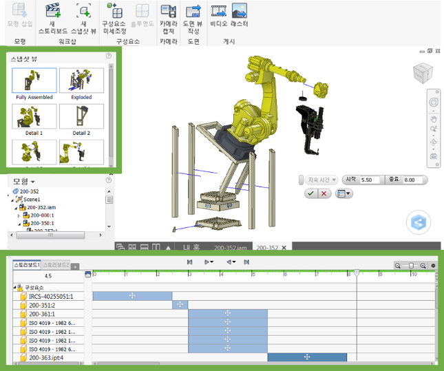

  • 도면 작성을 위해 분해된 뷰에서 구성요소를 쉽게 배열하고 강력하면서 인상적인 애니메이션을 신속하게 작성할 수 있습니다.
  • 스냅샷 뷰를 사용하여 도면 뷰 및 래스터 이미지 출력에서 사용할 수 있는 특정 모형 및 카메라 정렬을 캡처할 수 있습니다.
  • 새로운 시간 표시 막대 기반 스토리 패널을 사용하여 조립품 시퀀스 또는 이동을 쉽게 조정 및 편집할 수 있습니다. 애니메이션에 나타나는 작업의 기간 및 순서를 변경할 수 있습니다.
