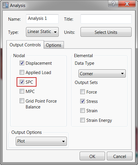

  1. 트리 보기에서 해석 1을 마우스 오른쪽 버튼으로 클릭하고 편집을 선택합니다.
  2. 노드 출력 제어 아래에서 SPC 확인란이 선택되어 있는지 확인합니다.
  3. 확인을 클릭합니다.
    SPC(단일 점 구속조건)는 Autodesk Nastran의 구속조건 용어입니다. Autodesk Inventor Nastran은 모두 형상을 기반으로 하므로, 구속조건이 적용된 표면에 있는 모든 노드는 단일 점 구속조건으로 간주됩니다. 이 단계는 강제 변위 하중 때문에 반력을 추출하는 데 중요합니다.
