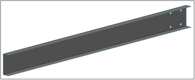

튜토리얼 B3: 쉘 요소를 사용하는 채널의 선형 정적 해석
이 튜토리얼에서는 쉘 요소를 사용하여 채널의 선형 정적 해석을 설정하는 단계뿐만 아니라 다음도 설명합니다.
두 하위 사례에서 사용할 두 강제 변위 하중 정의
변위를 강제하는 데 필요한 하중 및 반작용 하중 추출
