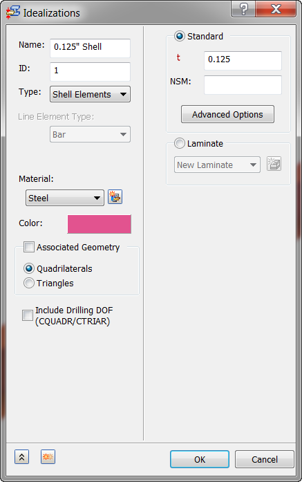

  5. 모델 트리에서 이상화를 마우스 오른쪽 버튼으로 클릭하고 새로 만들기를 선택합니다.
  6. 유형 드롭다운 메뉴에서 쉘 요소를 선택합니다.
  7. 재료강철로 선택되어 있는지 확인합니다.
  8. 이름0.125” Shell로 변경합니다.
  9. 표준 라디오 버튼을 선택하고 t(두께) 입력 상자에 0.125를 입력합니다.
  10. 확인을 클릭합니다.

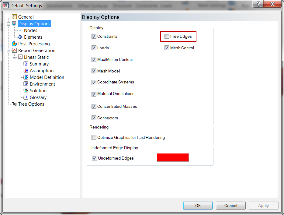

  12. 요소 크기0.15로 변경합니다.
  13. 메쉬 생성을 클릭한 후 확인을 클릭합니다. 모델은 아래와 같이 표시되어야 합니다.
  14. 흰색 모서리를 제거하려면 기본 설정 , 표시 옵션으로 차례로 이동하고 자유단을 선택 취소합니다.
