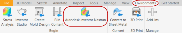

  4. 환경 > Autodesk Inventor Nastran을 클릭합니다.
