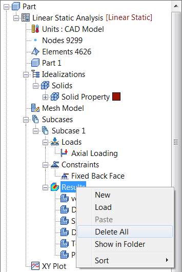

- 결과를 마우스 오른쪽 버튼으로 클릭하고 모두 삭제를 선택하여 이전 실행에서 생성된 결과를 삭제합니다.
- 마우스 오른쪽 버튼으로 선형 정적 해석

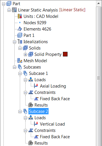

새 하위 사례가 트리에 추가됩니다.
- 새 하위 사례에서 하중을 마우스 오른쪽 버튼으로 클릭하고 새로 만들기를 선택합니다.
- 이름을 Vertical Load로 변경합니다. 이전 하중에 사용된 동일한 구멍을 선택하고 하위 사례 리스트에서 하위 사례 2가 선택되어 있는지 확인합니다. 하중 정의 아래에 있는 FZ 필드에 -1000을 입력하고 확인을 클릭합니다.
- 두 번째 하위 사례에 새 하중 및 이전 고정 구속조건이 사용됩니다.
- 하위 사례 2를 마우스 오른쪽 버튼으로 클릭하고 편집을 선택합니다.
- 하위 사례 양식의 하중에서 Vertical Load를 선택하고 구속조건에서 Fixed Back Face를 선택하고 확인을 클릭합니다.
- 아래 이미지에 표시된 대로 새 하위 사례가 구성됩니다.

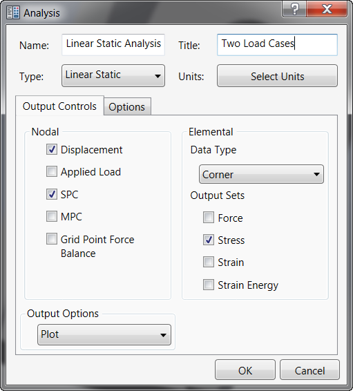

- Linear Static Analysis를 마우스 오른쪽 버튼으로 클릭하고 편집을 선택합니다. 제목에 대해
Two Load Cases
를 입력합니다.
- 확인을 클릭합니다.
