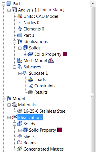

  11. 모델 트리의 이상화에서 솔리드 등 표준 범주 아래의 기존 정의를 확인합니다. 아래는 기존 정의의 예인 솔리드 1입니다.
    기존 정의가 있는 경우 마우스 오른쪽 버튼으로 이상화 > 모두 삭제를 클릭합니다. 이렇게 하면 원치 않는 재료가 부품 메쉬에 나타나거나 해석에 포함되는 일이 발생하지 않습니다.

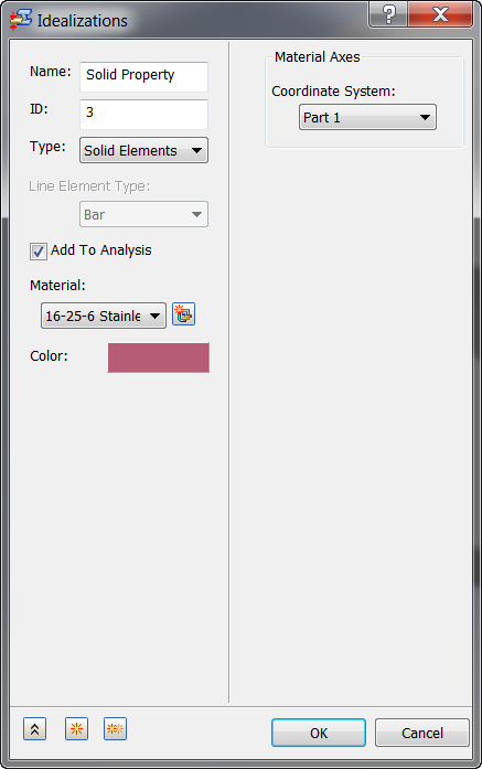

  12. 모델 트리의 이상화에서 솔리드를 마우스 오른쪽 버튼으로 클릭하고 새로 만들기를 선택합니다.
  13. 이상화 대화상자에서 이름으로 Solid Property 를 입력하고 유형에서 솔리드 요소를 선택한 후 재료16-25-6 스테인리스 스틸로 설정되어 있는지 확인합니다.
  14. 그런 다음 확인을 클릭합니다. 그러면 Solid Property이상화 목록에 추가됩니다.
    이제 트리 보기는 아래와 같이 표시되어야 합니다.

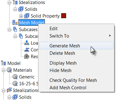

  15. 메쉬 모델을 마우스 오른쪽 버튼으로 클릭하고 메쉬 생성을 선택합니다. 이렇게 하면 객체 치수를 기준으로 하는 기본 크기 및 포물선형 사면체 요소의 솔리드 메쉬가 생성됩니다.
    메쉬 모델은 아래와 같이 표시되어야 합니다. (메쉬가 보이지 않는 경우 트리 창의 아무 곳이나 마우스 오른쪽 버튼으로 클릭하고 기본 설정을 선택합니다. 표시 옵션으로 이동하여 메쉬 모델 옆에 있는 확인란을 선택합니다.)
