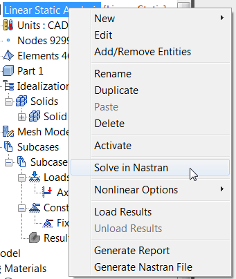

  1. 트리에서 Linear Static Analysis를 마우스 오른쪽 버튼으로 클릭하고 Nastran에서 분석을 선택합니다.
  2. 이 옵션은 모델을 실행하고 해석 파일을 Bath Fitting.NAS 라는 기본 이름으로 저장합니다. 그러면 부품이 이 이름으로 저장됩니다.
  3. Autodesk Nastran은 Autodesk Nastran In-CAD 내에 있는 Autodesk Nastran 출력 창에서 모델을 해석하고 진행률을 표시합니다.
  4. 솔루션을 마치면 아래에 표시된 대로 메시지가 팝업으로 표시됩니다. 확인을 클릭합니다.
