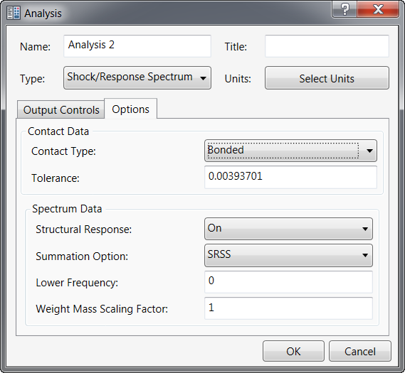

옵션
탭에 이 해석 유형과 관련된 옵션을 포함하는
스펙트럼 데이터
섹션이 표시됩니다. 이러한 옵션을 아래 그림과 같이 설정합니다.
