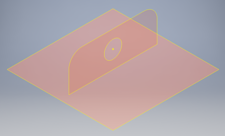

이 튜토리얼에서는 쉘 모델을 사용하여 응답 스펙트럼 해석을 보여 줍니다.
이 해석의 목표는 직사각형 판의 모서리에 고정된 쉘 본체의 최대 변위를 결정하는 것입니다.
쉘 모델은 알루미늄으로 구성되어 있습니다.
이 해석에 사용되는 단위는 인치, 파운드 및 초(in-lb-s)입니다.
