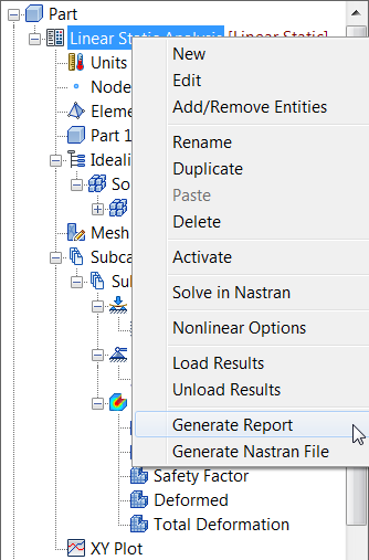

  1. 트리 보기에서 해석 이름 Linear Static Analysis를 마우스 오른쪽 버튼으로 클릭하고 보고서 생성을 선택합니다.

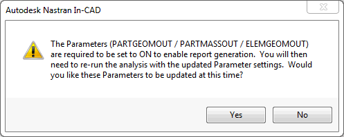

  2. 설정에 따라 다음과 같은 메시지가 나타날 수 있습니다.
  3. 를 클릭합니다.

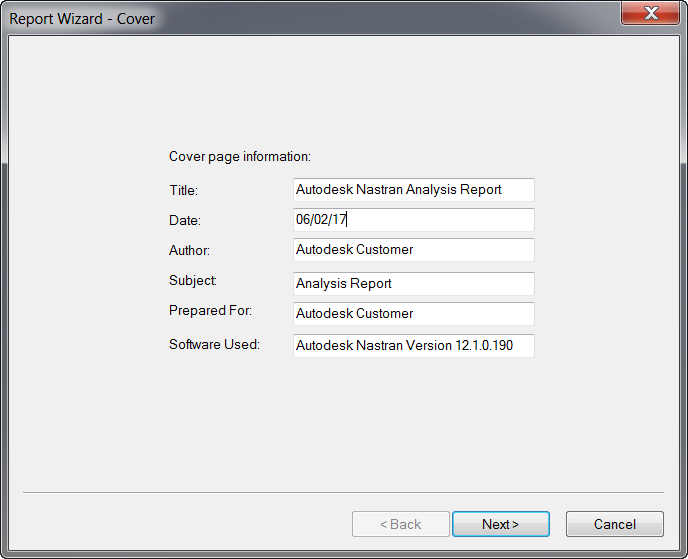

  8. 보고서 마법사 - 표지 창이 열립니다. 다음 정보를 편집합니다.
    • 제목: Linear Static Analysis Report
    • 작성자: 사용자 이름
    • 다음>을 클릭합니다.

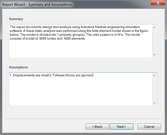

  9. 보고서 마법사 – 요약 및 가정 대화상자가 나타납니다. 가정 창 아래에 3. Effects of gravity are negligible.을 추가합니다. 다음 >을 클릭합니다.

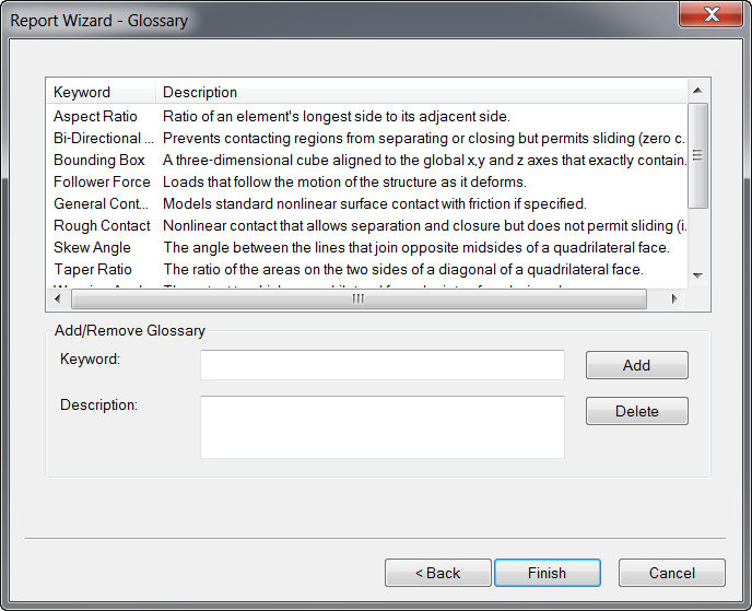

  10. 보고서 마법사 - 용어집 대화상자가 표시될 때까지 보고서 마법사 팝업 대화상자의 다음>을 클릭한 다음 마침을 클릭하여 보고서를 생성합니다.
