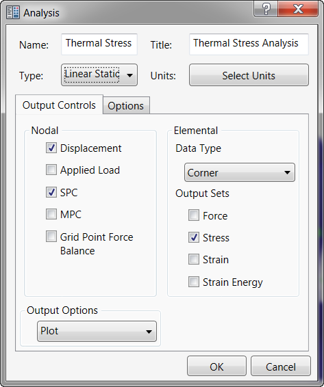

  3. Manifold Analysis - Copy를 마우스 오른쪽 버튼으로 클릭하고 편집을 선택합니다.
  4. 이름에 대해 Thermal Stress 를 입력하고 제목에 대해 Thermal Stress Analysis 를 입력합니다. 드롭다운 메뉴에서 해석 유형선형 정적으로 변경합니다.
  5. 확인을 클릭합니다.

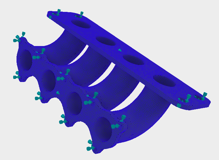

  7. 트리 보기에서 구속조건을 마우스 오른쪽 버튼으로 클릭하고 새로 만들기를 선택합니다.
  8. 아래에 표시된 이미지에서 파란색으로 강조 표시되어 있는 볼트 구멍 표면을 선택합니다.
  9. 구속조건의 이름을 Structural Constraints로 바꿉니다.
  10. 기본 설정을 사용합니다. 하위 사례 2가 강조 표시되어 있는지 확인한 다음 새로 만들기 버튼을 클릭하여 다른 구속조건을 정의합니다.
  11. 구속조건 2의 이름을 Sliding Surfaces로 바꿉니다. 아래 표시된 이미지에서 파란색으로 강조 표시된 튜브의 바깥쪽을 향하는 플랜지 모두의 표면을 선택합니다.
  12. Tx를 제외한 모든 자유도를 선택 취소합니다. 이 경우 표면 노드가 위치해 있는 평면에 대해 슬라이드하도록 허용하지만 통과하도록 허용하지는 않습니다.
  13. 하위 사례 2가 강조 표시되어 있는지 확인한 다음 확인을 클릭하여 대화상자를 닫습니다.
  14. 최종 모델은 아래와 같이 표시되어야 합니다.
  15. 엔티티를 모두 정의한 후 최종 트리 보기는 아래와 같이 표시되어야 합니다.

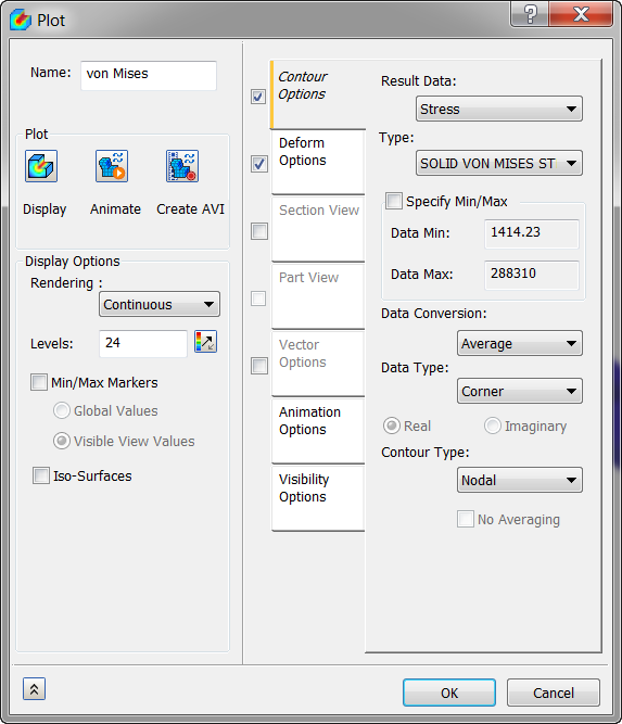

  6. 트리 보기의 결과 아래에서 폰 미세스를 마우스 오른쪽 버튼으로 클릭하고 편집을 선택합니다.

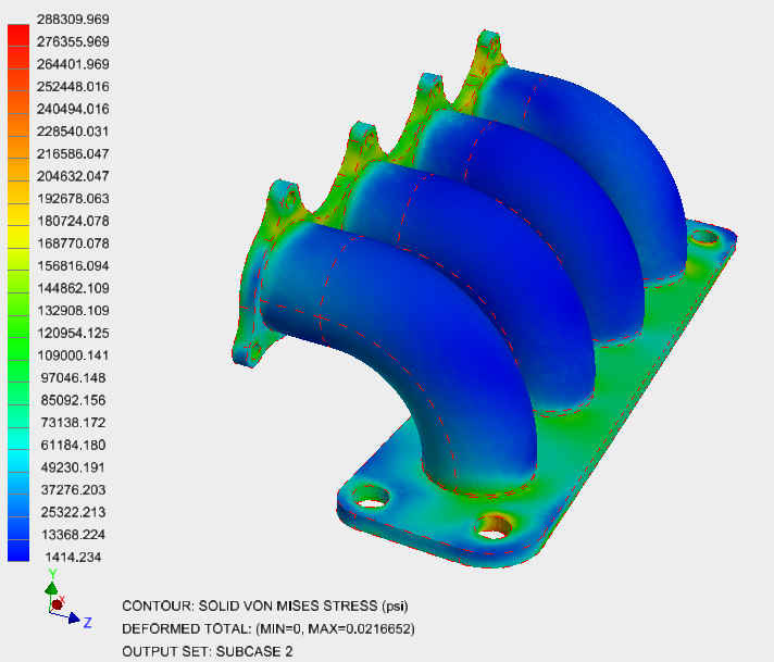

  7. 표시 옵션에서 최소/최대 표식기를 선택 취소합니다. 변형 옵션 탭에서 실제를 선택하여 실제 변위를 표시합니다. 윤곽선 옵션 탭에서 결과 데이터응력으로, 유형이 SOLID VON MISES STRESS로 설정되어 있는지 확인합니다. 가시성 옵션 탭에서 모두 숨기기를 선택합니다.
  8. 표시를 클릭합니다. 결과는 아래와 같이 표시되어야 합니다.
이로써 배기 매니폴드의 열 전달 및 열 응력 해석이 끝났습니다.
