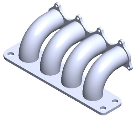

튜토리얼 B6: 배기 매니폴드의 열 전달 및 열 응력 해석
이 튜토리얼에서는 두 해석인 비선형 안정 상태 열 전달 및 열 응력을 설명합니다. 모델은 강철로 만들어진 배기 매니폴드입니다. 이 문제의 목표는 비선형 안정 상태 열 전달 해석에서 적용된 열 하중을 기준으로 온도 분산을 구한 다음 해당 온도 분산을 사용하여 열 팽창 때문에 부품에 끼치는 영향을 확인하는 것입니다.
