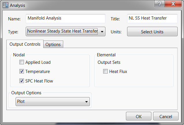

  1. 트리 보기에서 해석 1을 마우스 오른쪽 버튼으로 클릭하고 편집을 선택합니다.
  2. 이름으로 Manifold Analysis 를 입력하고 제목으로 NL SS Heat Transfer 를 입력합니다. 유형 드롭다운 메뉴에서 비선형 안정 상태 열 전달을 선택합니다.
  3. 이 대화상자는 아래와 같이 표시되어야 합니다.
  4. 확인을 클릭하여 해석 설정 작업을 마치고 트리 보기로 돌아갑니다.

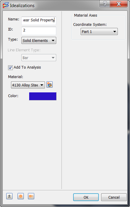

  12. 모델 트리에서 이상화를 마우스 오른쪽 버튼으로 클릭하고 새로 만들기를 선택합니다.
  13. 이름으로 Linear Solid Property를 입력하고 유형에서 솔리드 요소를 선택한 후 재료에서 4130 합금강을 선택합니다.
  14. 확인을 클릭합니다.

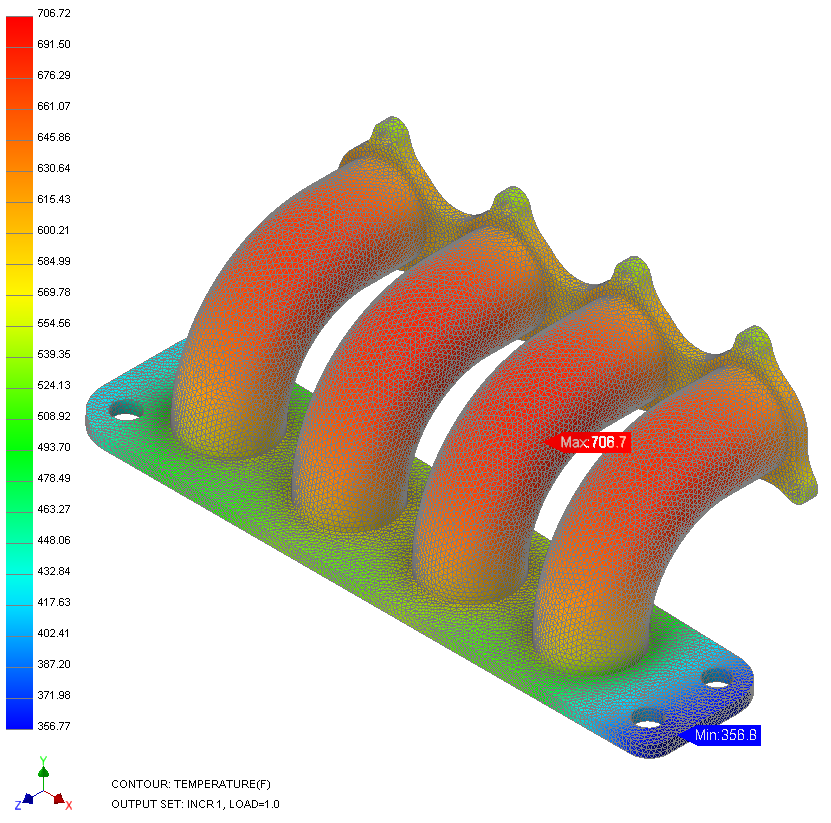

  1. 트리 보기에서 Manifold Analysis를 마우스 오른쪽 버튼으로 클릭하고 Nastran에서 분석을 선택합니다.
  2. "Nastran 솔루션이 완료되었습니다."라는 대화상자가 표시되면 확인을 클릭하여 결과를 Inventor Nastran에 로드합니다.
  3. 결과를 두 번 클릭합니다. 플롯 대화상자가 열립니다.
  4. 표시를 클릭합니다. 결과는 아래와 같이 표시되어야 합니다.
