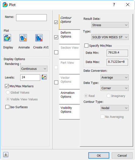

  1. 결과를 마우스 오른쪽 버튼으로 클릭하고 새로 만들기를 선택합니다.
  2. 아래 그림에서는 기본 템플릿 옵션을 보여줍니다.
    대화상자 창의 왼쪽에서 플롯의 이름을 지정하고 여러 표시 유형을 선택 또는 선택 취소할 수 있습니다. 연속, 둘레 등과 같은 다양한 렌더링 유형을 사용할 수 있습니다.
    윤곽선 옵션 탭에서 결과 데이터를 표시하도록 선택할 수 있습니다. 최소값/최대값 지정 확인란을 선택하여 윤곽선 플롯을 수정하도록 데이터 최대값데이터 최소값 값을 조정할 수 있습니다.
    변형 옵션 탭에서 다른 변형 벡터 옵션을 표시하도록 선택할 수 있습니다. 변형 축척백분율 또는 실제로 설정할 수 있습니다.
  3. 왼쪽 상단에서 이름 으로 Total Deformation을 입력합니다.
  4. 확인을 클릭합니다. 새 플롯 이름이 결과 노드에 추가됩니다.
