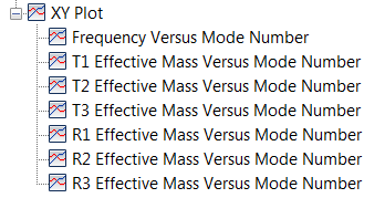

    • 부품 트리 하단에는 다음과 같이 7가지 XY 플롯이 표시됩니다.

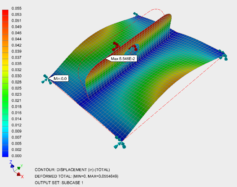

  3. 부품 트리의 결과 아래에서 변위를 두 번 클릭하면 변형된 형상에서 총 변위의 윤곽선이 표시됩니다.
    최소 및 최대 변위의 점에 명확하게 레이블이 지정됩니다.
