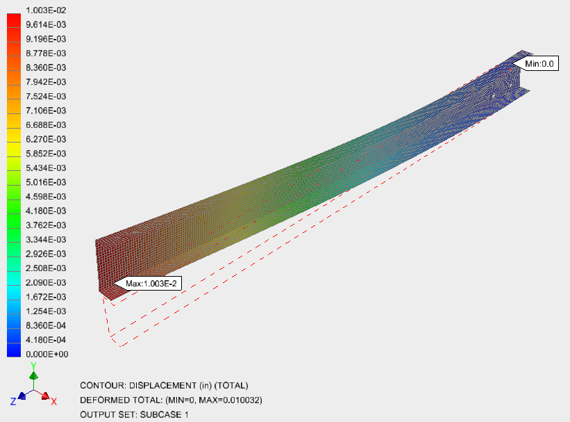

해석이 완료되면
하위 사례 1
아래에 있는
변위
를 두 번 클릭하여
Y 변위
하중 아래에서 빔의 변형 및 윤곽선 플롯을 확인합니다. 하중 및 구속조건은 이미지 선명도를 위해 해제되어 있습니다. 이렇게 하려면
하중
및
구속조건
노드를 마우스 오른쪽 버튼으로 클릭하고 드롭다운 목록에서
모두 숨기기
를 선택합니다.

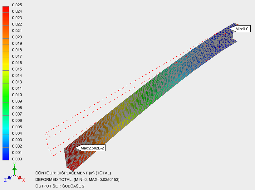

하위 사례 2
의
변위
결과를 두 번 클릭하여
X 변위
하중에서 빔의 변형 및 윤곽선 플롯을 검토합니다.
