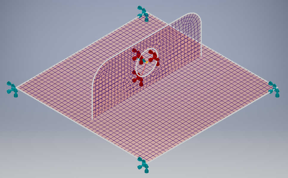

튜토리얼 A5: 해석 설정
커넥터 정의
  1. 모델 트리에서 마우스 오른쪽 버튼으로 커넥터 > 새로 만들기를 클릭합니다.
  2. 유형강체로 설정합니다. 대화상자 오른쪽에 점 선택이 선택되어 있는지 확인합니다.
  3. 종속 도면요소 필드가 활성화되어 있지 않은 경우(파란색) 클릭하여 활성화한 후 구멍의 모서리를 형성하는 원을 선택합니다.
  4. 독립적인 정점/점 필드를 클릭하여 활성화한 후 원의 중심을 클릭합니다.
  5. 확인을 클릭합니다.

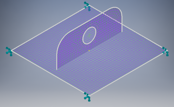

구속조건 및 댐핑 적용
  1. 부품 트리에서 하위 사례 1 아래에 있는 구속조건을 마우스 오른쪽 버튼으로 클릭하고 새로 만들기를 선택합니다.
  2. 구속조건의 이름을 Corner fixed로 바꾸고 그림과 같이 네 모서리를 선택합니다.
  3. 유형구조로 변경한 후 목록에서 하위 사례 1이 선택되어 있는지 확인합니다.
  4. 기본 설정을 수락하고 확인을 클릭하여 구속조건을 설정합니다.
    구속조건은 기본적으로 고정 조건으로 설정되어 있으며, 선택된 표면에 있는 노드의 6개 자유도가 모두 구속됩니다.
  5. 다시 부품 트리에서 하위 사례 1 아래에 있는 구속조건을 마우스 오른쪽 버튼으로 클릭하고 새로 만들기를 선택합니다.
  6. 구속조건의 이름을 RSA Constraint로 바꿉니다.
  7. 부품에서 구멍 중심에 있는 작업점을 선택하고 구속조건 대화상자에서 유형응답 스펙트럼으로 설정한 다음, Tx 방향으로만 구속하고 다른 방향으로는 자유롭게 만듭니다. 확인을 클릭하여 구속조건을 설정합니다.

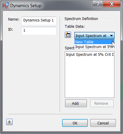

동적 설정 정의
  1. 부품 트리에서 동적 설정 1을 두 번 클릭합니다.
  2. 동적 설정 대화상자에서 새 테이블 정의 아이콘을 클릭하여 테이블 데이터 대화상자를 엽니다.
  3. 이름Input Spectrum at 5% Crit Damp로 변경하고 댐핑 값(%)으로 5를 입력한 후 오른쪽에서 유형으로 응답 스펙트럼 - 가속도 대 진동수를 선택합니다.

  5. 테이블 데이터 대화상자에서 확인을 클릭한 후 동적 설정 대화상자에서 추가를 클릭합니다.
    새 테이블 이름이 스펙트럼 곡선 목록에 나타날 것입니다. 여기서는 서로 다른 임계 댐핑 값을 가진 테이블 두 개를 추가하겠습니다.
  6. 동적 설정 대화상자의 테이블 데이터 드롭다운에서 새 테이블을 선택합니다.
  7. 새 테이블 정의 를 클릭합니다.
  8. 테이블 데이터 대화상자의 이름 필드에 2% 임계 댐핑에서 입력 스펙트럼을 입력하고 댐핑 값(%)으로 2를 입력합니다.
  9. 테이블 유형으로는 응답 스펙트럼 - 가속도 대 진동수를 선택하고 아래 테이블에서 데이터를 복사하여 붙여넣습니다.
