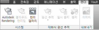

도구 패널 및 리본의 렌더 탭에서 Autodesk Rendering 도구에 액세스할 수 있습니다.

렌더 패널의 광선 추적
버튼으로 제어됨)에 대해 지원됩니다.
