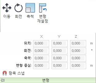

변형 패널에는 모형의 제한된 특정 영역을 검토하는 데 집중할 수 있도록 단면 평면 또는 단면 상자의 위치 및 크기를 조정할 수 있는 도구가 포함되어 있습니다. 이러한 작업은 이동, 회전 및 축척 기즈모를 사용하거나, 제공된 필드에 숫자 값을 입력하여 수동으로 수행할 수 있습니다.
또한 리본의 선택 영역 맞춤 옵션을 사용하여 현재 선택된 객체에 따라 단면 평면 또는 단면 상자의 이동 제한을 신속하게 설정할 수 있습니다. 이 기능을 사용하려면 장면 뷰 또는 선택 트리에서 원하는 객체를 선택하고 선택 영역 맞춤
을 클릭합니다. 단면 처리 모드에 따라 활성 단면 평면 또는 단면 상자가 현재 선택 영역의 경계로 이동합니다.
