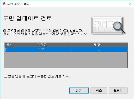

도면 검사기 검토 대화상자
액세스 방법
 명령 입력: plantdrawingchecker
 리본: 홈 탭 유효성 검사 패널 도면 검사기
도면 업데이트 검토
도면 검사기에서 발견된 문자 또는 주석 값의 불일치가 테이블에 표시됩니다. 행을 선택하면 현재 도면에서 업데이트된 문자가 구름형 검토 기호 안에 줌됩니다.
창을 닫을 때 도면의 구름형 검토 기호 지우기
닫기를 클릭한 경우 구름형 검토 기호를 삭제합니다.
