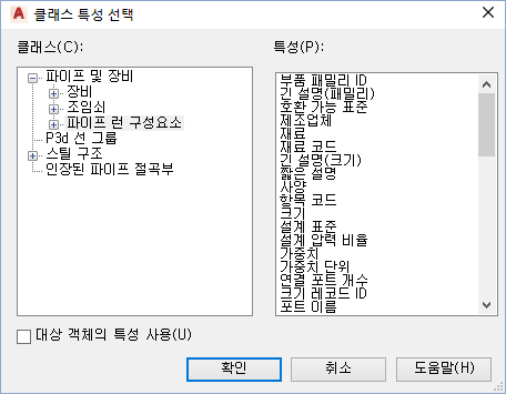

열 추가
테이블에서 추가 열의 특성을 선택할 수 있는 클래스 선택 대화상자를 엽니다.
