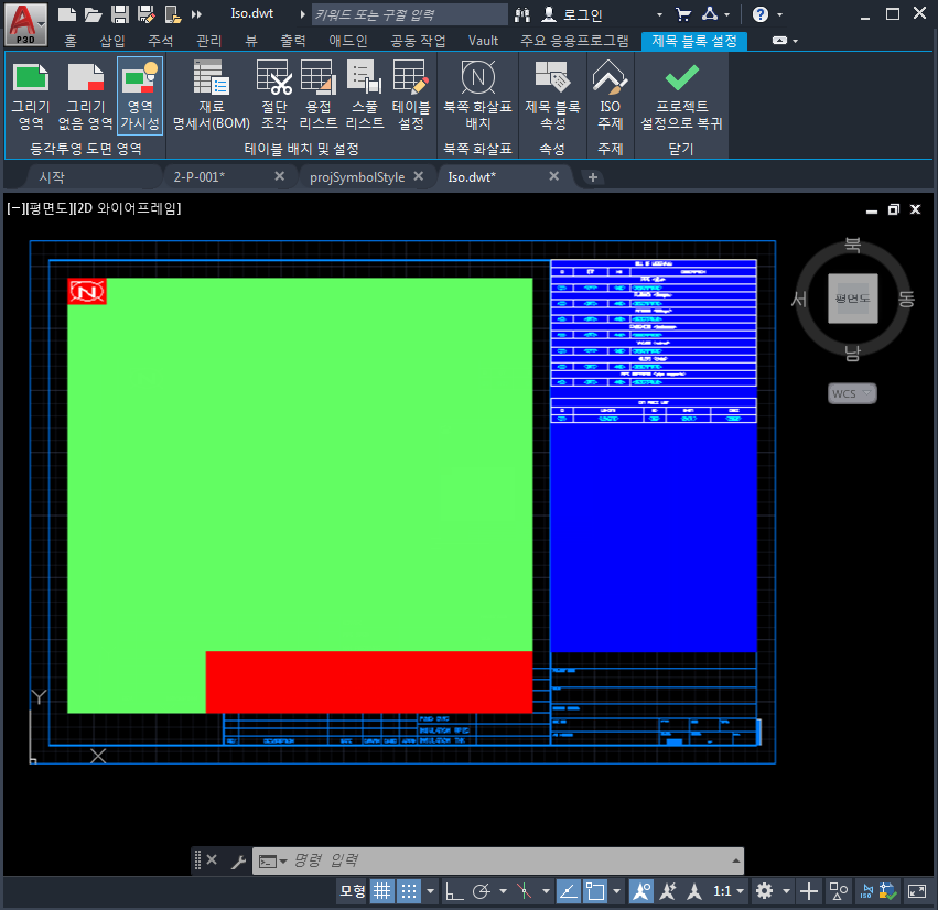

등각투영 도면 제목 블록 구성 정보
각 등각투영 스타일에 대한 제목 블록을 정의할 수 있습니다.
다음 항목의 배치 및 표시를 제어할 수 있습니다.
도면 영역(전체 플롯 영역 및 북쪽 화살표 설정 포함)
속성(예: 프로젝트 데이터) 및 클라이언트 정보(예: 회사 이름 및 기본 연락처)
테이블(재료 명세서, 절단 조각 리스트, 용접 리스트 및 스풀 리스트 포함)
구성요소가 표시되는 위치(도면층 설정) 및 포함되거나 제외되는 요소를 지정할 수 있는 주제
프로젝트 설정(제목 블록 및 표시 노드)에서 제목 블록 설정 버튼을 클릭한 후 제목 블록 도면을 직접 조작하거나 상황별 리본의 도구를 사용할 수 있습니다. 구성 환경은 다음과 같습니다.
