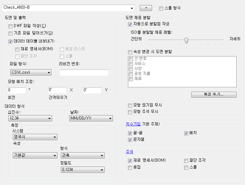

제작 ISO 또는 빠른 ISO를 실행할 때 지정한 고급 옵션의 기본값을 설정할 수 있습니다. 이렇게 하면 프로젝트의 각 ISO에 대해 동일한 고급 옵션을 쉽게 지정할 수 있습니다.

고급 ISO 작성 옵션 대화상자
도면 체증 분할
고급 ISO 작성 옵션 대화상자
데이터 형식(혼합 미터법)
혼합 미터법 프로젝트에 적용됩니다.
십진수
소수 구분 기호(마침표, 쉼표 또는 공백)를 설정합니다.
날짜
날짜 표시의 영국, 유럽 또는 미국 형식과 연도의 자릿수를 설정합니다.
시스템
영국식 또는 미터법 단위를 지정합니다.
속성
속성, 주석 및 재료 명세서 문자의 형식 및 정밀도를 설정합니다. 크기와 파이프 길이의 형식을 서로 다르게 지정할 수 있습니다.
치수기입/주석
기본(파이프) 주제에 대한 치수 및 주석 유형을 지정합니다. 치수 및 주석 노드에서 이러한 옵션을 설정할 수도 있습니다.
