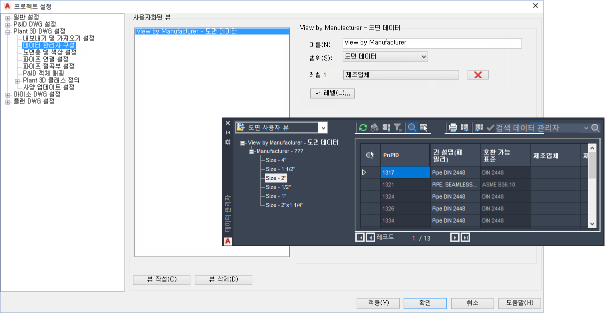

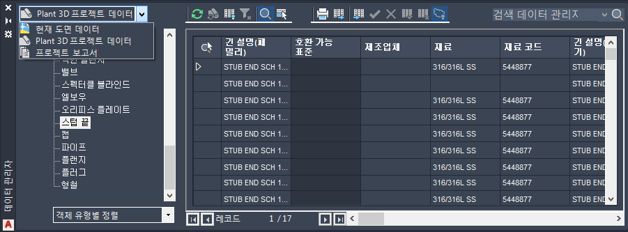

데이터 관리자 뷰 정보
데이터 관리자에서는 프로젝트, 도면, 내장 보고서 등 다양한 방법으로 데이터를 볼 수 있습니다.
또한 강조 표시할 특성을 선택하여 Plant 객체 데이터의 사용자화된 뷰를 설정할 수 있습니다. 예를 들어, 여기서 제조업체는 데이터 관리자 트리의 맨 위 수준에 표시되도록 설정되어 있습니다. 여러 수준에 특성을 중첩하여 뷰를 미세 조정할 수도 있습니다.
