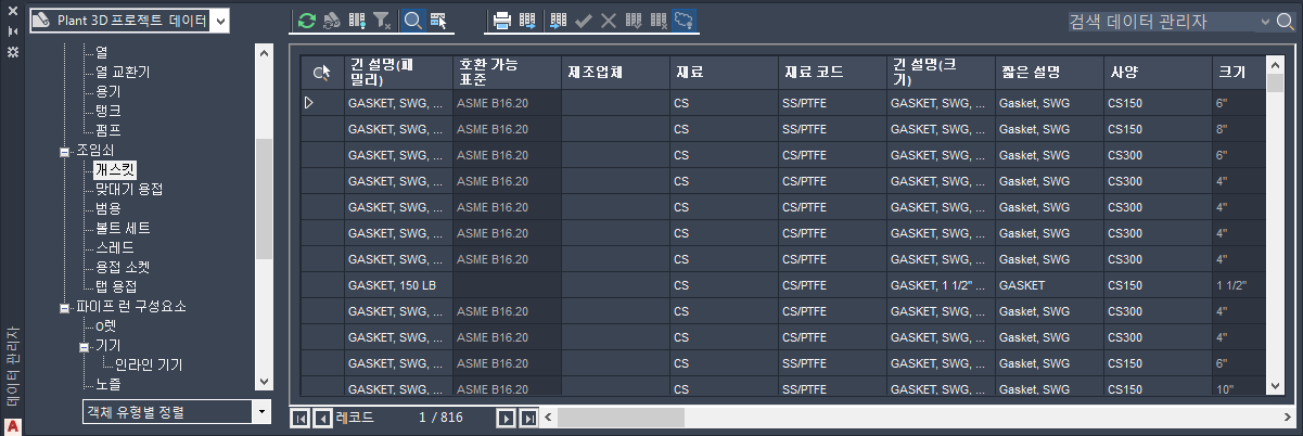

데이터 관리자
데이터 관리자에서는 Plant 데이터에 대한 창을 제공합니다. 데이터 관리자를 사용하여 도면 및 프로젝트 데이터를 보고, 수정하고, 내보내고, 가져올 수 있으며, 보고서를 생성할 수 있습니다.
기본적으로 데이터 관리자는 도면 영역에 고정되어 있습니다. 고정을 해제하고 부동시키거나 도면 영역의 맨 위 또는 맨 아래에 앵커할 수 있습니다. 또한 데이터 관리자를 투명하게 만들거나 자동 숨기기를 사용하여 바탕 화면 공간을 절약할 수 있습니다.
