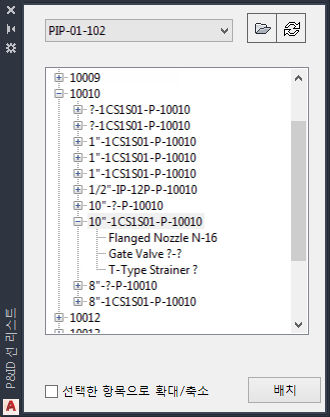

  2. 리본에서 홈 부품 삽입 패널 P&ID 선 리스트를 클릭합니다.
  3. P&ID 선 리스트 창에서 다음을 수행합니다.
    • 드롭다운 리스트에서 선 및 구성요소를 확인할 P&ID 도면을 클릭합니다.
    • 트리 뷰에서 파이프 선 그룹을 확장합니다. 항목(예: 게이트 밸브)을 클릭합니다.
    • 배치를 클릭합니다.

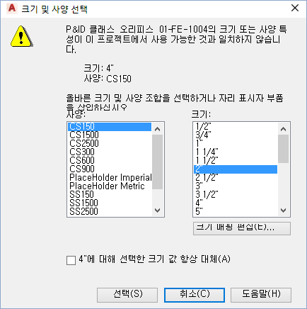

    • 크기 또는 사양이 일치하지 않으면 크기 및 사양 선택 대화상자에서 다음을 수행합니다.
      • 사양 아래에서 사양(예: CS150)을 클릭합니다.
      • 크기 아래에서 크기(예: 4”)를 클릭합니다.
      • 모든 상황에 대해 선택이 정확하다고 확신하는 경우 [크기]에 대해 선택한 크기 값 항상 대체 확인란을 선택합니다. 사양은 크기와 함께 저장되지 않습니다.
      • 원하는 크기를 사용할 수 없는 경우 크기 매핑 편집을 클릭하여 기본 매핑 파일을 편집합니다.
      • 선택을 클릭합니다.
