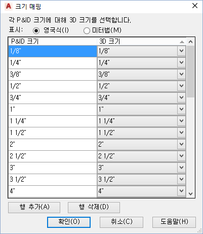

    • 객체를 배치하려고 한 경우 크기 및 사양 선택 대화상자가 표시되면 크기 매핑 편집을 클릭합니다.
    • 크기 매핑을 편집하려는 경우 크기 및 사양 선택 대화상자가 표시되지 않으면 명령 프롬프트에서 plantpidsizemapping을 입력합니다.
  3. 크기 매핑 대화상자에서 다음을 수행합니다.
    • 필요에 따라 영국식 또는 미터법을 클릭합니다.
    • P&ID 크기 열에서 크기(예: 3/8”)를 클릭합니다.
    • 3D 크기 열의 드롭다운 리스트에서 적절한 일치 크기(예: 3/8”)를 클릭합니다.
    • 필요에 따라 크기 매핑을 계속합니다.
    • 새 매핑을 추가하려면 행 추가를 클릭합니다.
    • 확인을 클릭합니다.
