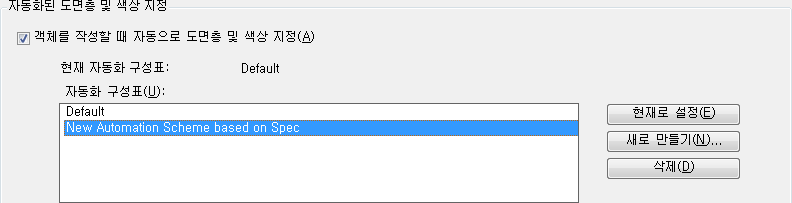

다른 자동화된 도면층 및 색상 지정 구성표로 변경하려면
구성표를 변경한 경우 열려 있는 모든 모형에 새 구성표가 반영됩니다. 프로젝트의 다른 모든 모형은 해당 모형을 열 때 이 변경 사항이 반영됩니다.
  1. 프로젝트 설정 트리 뷰에서 Plant 3D DWG 설정을 확장합니다. 도면층 및 색상 설정을 클릭합니다.
  2. 자동화된 도면층 및 색상 지정 창에서 다음을 수행합니다.
    • 객체를 작성할 때 자동으로 도면층 및 색상 지정 확인란이 선택되어 있는지 확인합니다.
    • 자동화 구성표 아래에서 자동화된 구성표를 클릭합니다. 현재로 설정을 클릭합니다.
