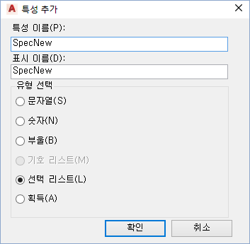

  3. 클래스 설정 창의 특성 아래에서 추가를 클릭합니다.
  4. 특성 추가 대화상자에서 다음을 수행합니다.
    • 특성 이름 아래에 새 특성의 이름(예: SpecNew)을 입력합니다. 이름은 공백을 포함할 수 없습니다.
    • 화면표시 이름 아래에 데이터 관리자 또는 특성 팔레트에서 새 특성에 대해 표시할 이름(예: SpecNew)을 입력합니다.
    • 유형 선택에서 선택 리스트를 클릭합니다.
  5. 확인을 클릭합니다.

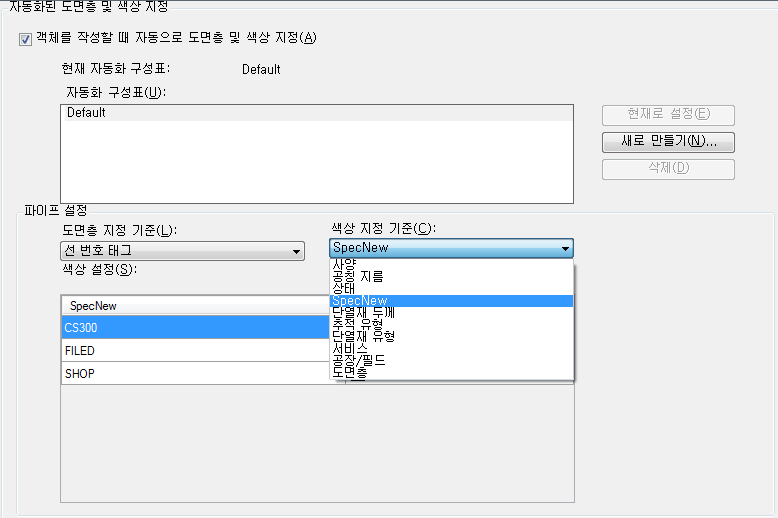

  8. 선택 리스트 특성 대화상자에서 행 추가를 클릭합니다.
  9. 행 추가 대화상자에서 새 값(예: CS300) 및 값에 대한 설명(필요한 경우)을 입력합니다.
  10. 선택 리스트가 완성될 때까지 행을 계속 추가합니다.
  11. 확인을 클릭합니다.
  12. 설정 트리 뷰에서 Plant 3D DWG 설정을 확장합니다. 도면층 및 색상 설정을 클릭합니다.
  13. 자동화된 도면층 및 색상 지정 창의 색상 지정 기준 리스트에서 새 항목을 클릭합니다.
