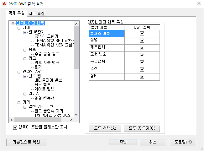

  2. 명령 프롬프트에서 dwfoutputsettings(P&ID의 경우) 또는 dwfoutputsettings3d(Plant 3D의 경우)를 입력합니다.

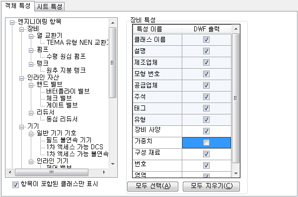

  3. 출력 설정 대화상자의 객체 특성 탭에서 항목이 포함된 클래스만 표시 확인란을 선택합니다.
    트리 뷰에 현재 프로젝트에서 사용되는 Plant 객체가 표시됩니다.
  4. 트리 뷰에서 구성요소(예: 장비)를 클릭합니다. 특성 창의 DWF 출력 열에서 게시하지 않을 특성(예: 가중치)의 확인란을 선택 취소합니다.
