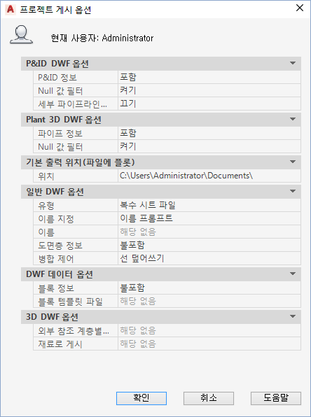

DWF 게시 옵션을 설정하려면
  1. 프로젝트 관리자 트리 뷰에서 프로젝트를 마우스 오른쪽 버튼으로 클릭합니다. 게시를 클릭합니다.
  2. 게시 대화상자의 게시 옵션 정보 아래에서 게시 옵션을 클릭합니다.
  3. 게시 옵션 대화상자의 P&ID DWF 옵션 아래에서 옵션 설정 상자를 클릭하여 드롭다운 리스트를 표시하고 다음 설정을 변경합니다.
    • P&ID
      • P&ID 정보. 게시된 DWF 파일 출력에 P&ID 관련 정보를 포함할지 여부를 지정합니다. 포함 또는 포함 안 함을 지정합니다. 이 상자를 클릭한 다음 [...] 버튼을 클릭하여 P&ID DWF 출력 설정 대화상자를 열 수도 있습니다.
      • Null 값 필터. 지정된 값이 없는 객체 또는 시트 특성의 게시를 제어합니다. 켜기 또는 끄기를 지정합니다.
      • 세부 파이프라인 출력. DWF Viewer에서 볼 때 세그먼트 선이 동작하는 방식을 설정합니다. 세부 파이프라인 출력을 끄기(기본값)로 설정된 상태로 그대로 둔 경우 커서를 위에 놓으면 전체 세그먼트 선이 빨간색으로 표시됩니다. 세부 파이프라인 출력을 켜기로 설정한 경우에는 커서를 이동할 때 세그먼트 선의 각 단면이 강조 표시됩니다. 켜기 또는 끄기를 지정합니다.
    • Plant 3D(사용 가능한 경우)
      • 파이프 정보. 게시된 DWF 파일 출력에 파이프 관련 정보를 포함할지 여부를 지정합니다. 포함 또는 포함 안 함을 지정합니다. 이 상자를 클릭한 다음 [...] 버튼을 클릭하여 Plant 3D DWF 출력 설정 대화상자를 열 수도 있습니다.
  4. DWF 게시 옵션 설정을 마치면 확인을 클릭하여 프로젝트 게시 옵션 대화상자를 닫습니다.
  5. 게시 대화상자에서 게시 옵션을 클릭합니다.
