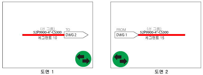

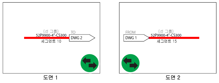

다른 도면에 연결된 도면을 삭제하면 어떻게 됩니까?
예를 들어, 이 시나리오에서 도면 2를 삭제하면 어떻게 됩니까?

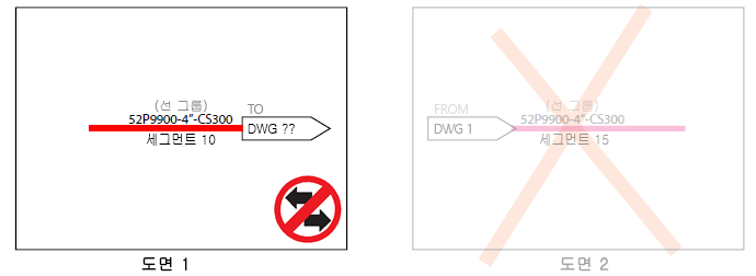

- 도면 1에 있는 OPC는 연결이 끊어져 있습니다.
- 선 그룹은 여전히 도면 1에 있기 때문에 그대로 유지됩니다.
- 도면 2와 모든 해당 내용이 더 이상 존재하지 않습니다.

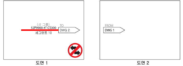

다른 도면에 대한 오프 페이지 커넥터가 있는 선 세그먼트를 삭제하면 어떻게 됩니까?
예를 들어, 이 시나리오에서 선 세그먼트 15를 삭제하면 어떻게 됩니까?
- 도면 2의 선 세그먼트는 더 이상 존재하지 않습니다.

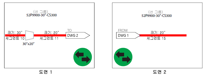

다른 도면에 대한 오프 페이지 커넥터가 있는 선 세그먼트에서 리듀서를 삭제하면 어떻게 됩니까?
예를 들어, 이 시나리오에서 선 세그먼트 10과 11 사이에 있는 리듀서를 삭제하면 어떻게 됩니까?
결과는 다음과 같습니다.
- 세그먼트 선택 대화상자에서 유지할 세그먼트(이 예의 경우 세그먼트 10)를 선택합니다.
- 도면 1의 리듀서가 사라지고 세그먼트 10이 세그먼트 11을 대치합니다.
- 두 면의 선 세그먼트 특성이 일치하지 않음을 나타내는 상태 아이콘이 표시됩니다.

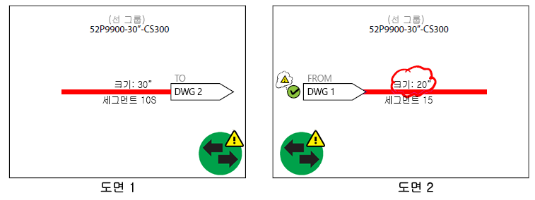

- 도면 2에서 크기를 변경하여 불일치를 수정할 수 있습니다. OPC
오프 페이지 커넥터
연결된 항목 보기를 마우스 오른쪽 버튼으로 클릭합니다.
주: 이러한 시나리오에서 리듀서를 삭제하는 대신 추가한 경우 결과는 다음과 같습니다. 수정할 수 있도록 연결된 도면 간의 불일치가 식별됩니다.

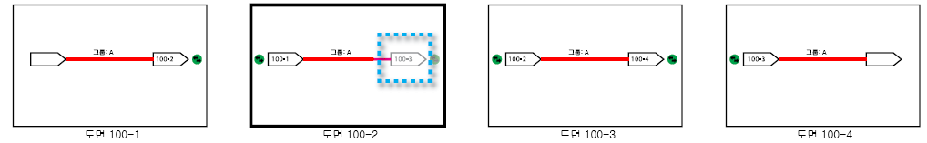

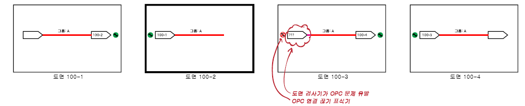

연결된 일련의 도면 중 하나의 도면에서 오프 페이지 커넥터의 연결을 끊으면 어떻게 됩니까?
예를 들어, 이 시나리오에서 도면 100-2의 오프 페이지 커넥터를 삭제하면 어떻게 됩니까?
주: 도면 검사기를 실행하면 세 번째 도면의 오프 페이지 커넥터 주위에 구름형 검토 기호가 표시되고 상태 아이콘이 연결 끊김으로 되돌아갑니다.
