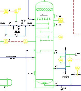

탱크 및 열 교환기와 같은 장비는 일반적으로 선 끝에 배치됩니다. 이러한 항목을 도면에 배치하면 장비를 연결하는 선이 추가된 다음 밸브 및 인 라인 장비가 선에 배치됩니다.
일부 유형의 장비는 파이프 또는 신호 선에 정기적으로 삽입되고 종종 선을 따라 이동합니다. 해당 결합 유형이 세그먼트 그룹을 분할하도록 설정된 경우 펌프, 압축기 및 송풍기에 대한 ISO 및 DIN 기호가 기존 선에 직접 추가될 수 있습니다.
선에 삽입할 때 인 라인 구성요소는 선 번호가 서로 다른 두 개의 선 그룹으로 선을 분할합니다. 선에서 인 라인 장비 조각을 제거할 경우 세그먼트를 결합하여 단일 세그먼트를 구성하거나 서로 다른 데이터를 포함하도록 세그먼트를 그대로 둘 수 있습니다. 선 세그먼트를 결합하는 경우 원래 선 세그먼트 또는 새 선 세그먼트의 선 데이터를 유지하도록 선택할 수 있습니다.
