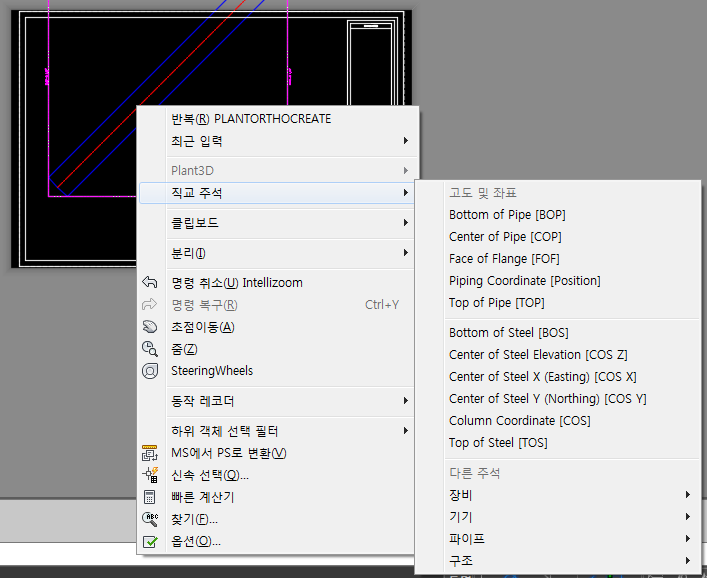

직교 도면 공간의 직교 도면에서 주석을 달 구성요소가 포함된 뷰포트를 마우스 오른쪽 버튼으로 클릭합니다.

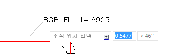

메뉴에서 직교 주석을 클릭합니다. 원하는 주석(예: 파이프의 맨 아래 [BOP])을 클릭합니다.
프롬프트가 표시되면 주석을 추가할 구성요소를 선택합니다.
커서를 배치하고 주석을 클릭하여 원하는 위치에 설정합니다.

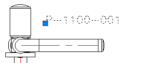

직교 도면 공간의 직교 도면에서 이동할 주석을 클릭합니다.
이동 그립을 사용하여 도면의 원하는 위치로 주석을 끌어옵니다.
주석 지시선이 있는 경우 이동 그립을 사용하여 적절한 위치로 주석 지시선도 끌어옵니다.
