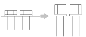

주: 총 길이가 초과되면 볼트 헤드의 표현이 다음과 같이 변경됩니다.
