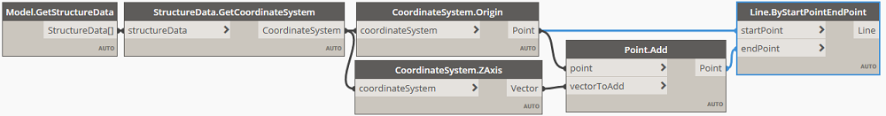

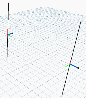

프레임 요소 축
각 Revit 구조 패밀리에는 해당 축이 정의되어 있습니다. 이러한 축은 패밀리별로 다르지만, 공통적으로 X축이 항상 프레임 요소의 길이가 됩니다.
주: 프레임 요소의 축을 올바르게 식별하는 간단한 방법은 Dynamo에 CoordinateSystem 객체를 제공하는 StructureData.GetCoordinateSystem 노드를 사용하는 것입니다. 그런 다음 축 원점(CoordinateSystem.Origin)에서 Z축 벡터 끝(CoordinateSystem.ZAxis, Point.Add to the Origin)까지 선을 작성하여 원하는 축(예: Z축)을 표시할 수 있습니다.

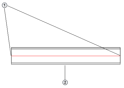

단일 프레임 요소(보 또는 기둥)에는 두 개의 끝과, 두 끝 사이에 한 개의 본체가 있습니다. 본체와 끝을 모두 구역이라고 합니다. 구역은 그룹화 메커니즘으로 식별됩니다.
  1. 보 끝
  2. 보 본체

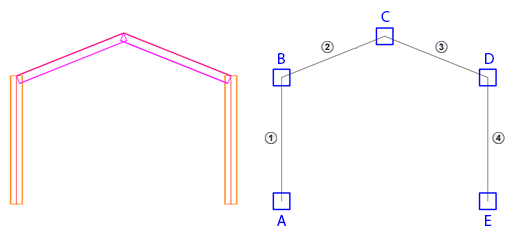

주어진 모델에서 그룹화 알고리즘은 연결 노드를 배치할 수 있는 위치를 식별하는 데 사용됩니다.
- 기둥 B1
- 보 B2
- 보 B3
- 기둥 B4
A - 노드 A: 기둥 B1 - 끝
B - 노드 B: 기둥 B1 - 끝, 보 B2 - 끝
C - 노드 C: 보 B2 - 끝, 보 B3 - 끝
D - 노드 D: 보 B3 - 끝, 기둥 B4 - 끝
E - 노드 E: 기둥 B4 - 끝
