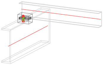

Dynamo를 사용하여 Revit에서 구조 철골 연결을 자동으로 작성할 수 있습니다.
Revit에서 Dynamo의 철골 연결 작업을 시작하기 전에 다음 사항을 검토하십시오.
