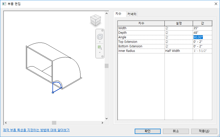

부품 편집 도구를 사용하여 부품 편집 대화상자를 엽니다. 이 대화상자를 사용하여 제작 부품에 대한 치수 및 커넥터를 편집합니다. 다른 부품에 연결되지 않은 커넥터와 연관된 특성만 수정할 수 있습니다.
부품을 배치하기 전에 MEP 제작 부품 팔레트에서 해당 부품을 선택하여 편집할 수 있습니다. 도면 영역에 부품이 배치된 후에도 부품을 편집할 수 있습니다. 행거에는 부품 편집 도구를 사용할 수 없습니다.
  1. 편집할 부품을 선택합니다.
  2. 수정 | 제작 부품 배치 탭옵션 패널(부품 편집)을 클릭합니다.
  3. 팁: 부품을 두 번 클릭하여 편집할 수도 있습니다.
    미리보기 창에 편집된 부품이 표시됩니다. ViewCube 탐색 도구를 사용하여 미리보기 창의 부품 방향을 변경할 수 있습니다.
  4. 부품 편집 대화상자에서 치수 탭 또는 커넥터 탭의 특성을 편집합니다. 예를 들어, 반지름 절곡부의 각도 값을 편집할 수 있습니다.
    배치된 부품의 기본 커넥터 설정에 따라 Revit에서 커넥터를 자동으로 적용하도록 제작 구성에서 파이프 커넥터에 대한 사양을 편집할 수 있습니다. Autodesk Fabrication 도움말에서 커넥터 구성을 참조하십시오.
  5. 적용을 클릭하여 변경사항을 미리 봅니다.
  6. 확인을 클릭하여 변경사항을 저장합니다.
