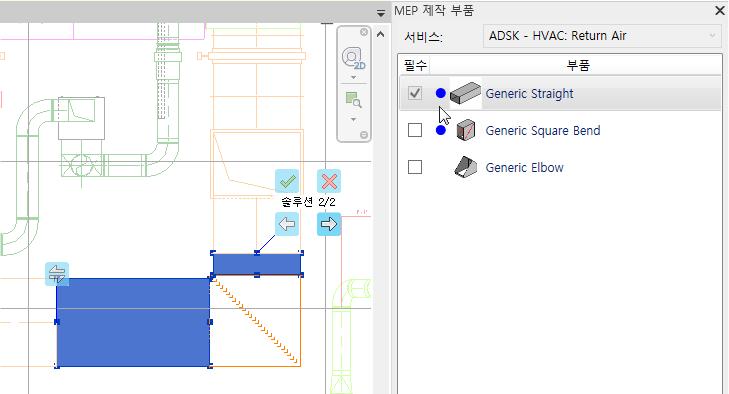

MEP 제작 부품 팔레트는 사용 가능한 솔루션에서 사용된 모든 부품을 표시합니다. 파랑 점은 현재 선택한 솔루션에서 사용된 부품입니다. 리스트에서 부품에 커서를 가져다 대면 도면 영역에서 해당 부품이 하이라이트됩니다. MEP 제작 부품 팔레트에서 확인란을 선택하여 사용 가능한 피팅 목록을 필터링하고 솔루션 수를 제한합니다.
