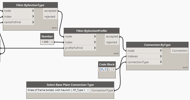

이전에 필터링된 연결 노드에 연결을 추가합니다.
스크립트에 추가해야 하는 Dynamo 노드는 Connection.ByType로, 이 노드는 연결을 지정하는 데 사용됩니다.
이 Dynamo 노드는 연결 노드 또는 연결 노드 리스트, 연결할 구조 요소의 색인 및 연결 유형(이를 위해 Input. ConnectionTypes라고 하는 추가 노드를 사용해야 함)을 입력으로 사용합니다.

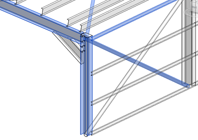

이 예에서는 볼트로 헌치 연결된 무릎 프레임이 작성되며, 프레임은 기둥(주 요소, 색인 0으로 식별)과 보(색인 1로 식별)를 가지고 있습니다.
Dynamo 또는 Dynamo 플레이어에서 스크립트를 실행하면 연결이 설정됩니다. 연결 작성 Dynamo 노드에 대한 색인은 유형 특성에서 연결 툴팁에 따라 지정되었으므로 연결 주 요소와 보조 요소의 순서를 전환할 필요가 없습니다.
