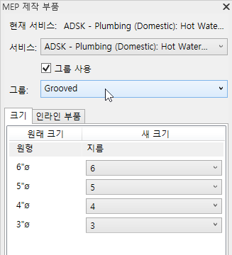

- MEP 제작 부품 팔레트의 로드된 서비스 리스트에서 다른 서비스를 선택합니다.
- 다른 부속 그룹을 선택하려면 그룹 사용을 클릭하고 드롭다운에서 그룹을 선택합니다. 예를 들어 덕트장치의 경우 그룹을 직사각형에서 원형 Bought Out으로 변경하려 할 수 있습니다.
- 크기 탭에서 원하는 새 크기를 지정합니다.
템플릿 부품(예: 가공 직사각형 덕트)의 경우 폭 및 깊이 값을 입력합니다. 제품이 나열된 부품(예: 원형 Bought Out 배관 또는 덕트)의 경우 드롭다운 리스트에서 값을 선택합니다.

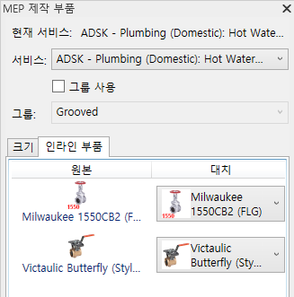

- 인라인 부품 탭에서 필요한 경우 새 부속(일반적으로 밸브 및 댐퍼)으로 매핑을 지정합니다.
주: 크기 변경은 사용하는 장치 유형에 영향을 줄 수 있습니다. 인라인 부품 탭에 빨강 느낌표가 표시되는 경우 하나 이상의 원래 부품에 대해 대치 부품을 선택해야 합니다.
