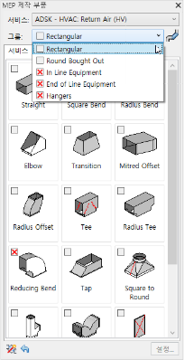

MEP 제작 부품 팔레트에서 자동 채우기 도구로 사용되지 않을 부품을 선택할 수 있습니다.
MEP 제작 부품 팔레트에서 부품 또는 부품 그룹이 자동 채우기 도구에서 제외됨으로 표시되면 해당 부품은 다음과 같은 자동 채우기 도구로 채워지는 데 사용되지 않습니다.
자동 채우기 도구에서 제외된 부품은 MEP 제작 부품 팔레트에서 해당 부품 옆에 아이콘이 표시되어 구분됩니다. 이는 해당 부품 또는 부품 그룹은 자동 채우기 도구에서 사용되지 않음을 나타냅니다. 즉, 해당 부품은 자동 채우기 도구에서 제외됩니다.
해당 부품을 선택할 수 있는 상태이면 자동 채우기 도구에서 제외된 부품을 모델에 수동으로 삽입할 수 있습니다.
자동 채우기 도구에서 부품 또는 부품 그룹을 제외하려면:
자동 채우기 제외 모드 아이콘 | 설명 |
이 버전의 자동 채우기 제외 아이콘은 불빛이 켜진 작은 전구 아이콘을 포함하며 이는 자동 채우기 제외 모드가 켜져 있음을 나타냅니다. 자동 채우기 제외 모드가 켜져 있으면 자동 채우기 도구를 사용할 때 제외할 부품을 선택 또는 선택 해제할 수 있습니다. |
이 버전의 자동 채우기 제외 아이콘은 불빛이 꺼진 작은 전구 아이콘을 포함하며 이는 자동 채우기 제외 모드가 꺼져 있음을 나타냅니다. 자동 채우기 제외 모드가 꺼져 있으면 자동 채우기 도구를 사용할 때 제외할 부품을 선택 또는 선택 해제할 수 없습니다. 이 아이콘을 클릭하여 자동 채우기 제외 모드를 켭니다. |
