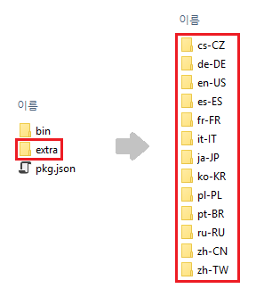

설치된 패키지 창에서 패키지 이름 옆에 있는
아이콘을 클릭합니다.
메뉴에서 루트 디렉토리 표시를 선택합니다.
주:
이렇게 하면 Windows 탐색기에 폴더가 열리고, 이 폴더에서 패키지에 있는 폴더를 확인할 수 있습니다. "추가" 폴더
연결 폴더
<언어 - 폴더>에서 각 언어의 샘플 스크립트를 찾을 수 있습니다.
Windows 탐색기 및 설치된 패키지 창을 닫습니다.
